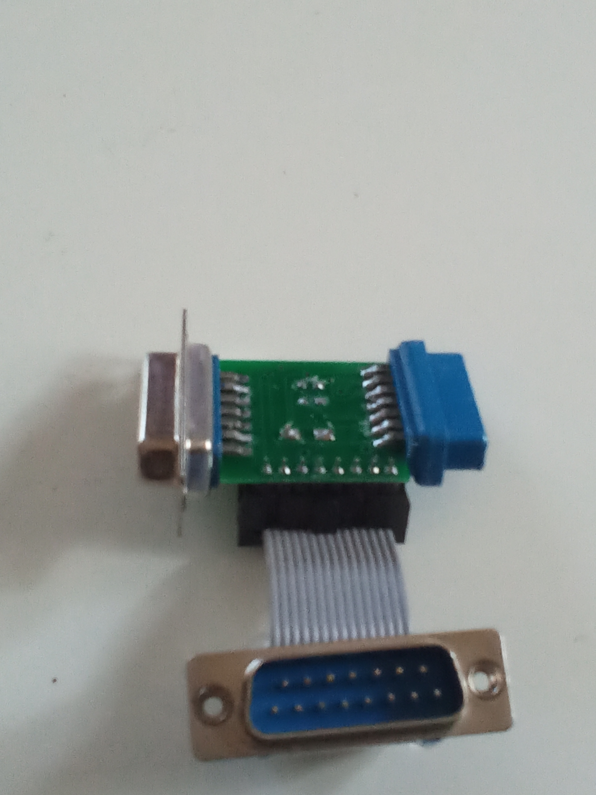

Ja, habe einen 5200er und auch eine Atarimax Karte, könnte ein ROM auf SD-Karte laden...
Wobei das System länger nicht aufgebaut war, aber das wäre ja mal ein vernünftiger Versuch und Grund. Meine Joystick-Experimente habe ich mit dem Teil auch noch nicht abgeschlossen, hatte mir Adapter für PC Analog Joysticks besorgt. Die 5200er Controller sind unbrauchbar, selbst wenn das Mylar und Potis OK sind - es fehlt definitiv eine Autozentrierung, und ich würde bei Import eines 5200er keine Kraft für Reparaturversuche reinstecken. Lieber teures Geld in Neuware versenken... 5200 standalone gibt es ggf. relativ preisgünstig - Atarimax Cartrige, Controller, Netzteilumbau und Videoumbau ist aber dran zu denken.

Der Adapter splittet die Signale, für die Tastenfunktion bleibt das Original dran und zusätzlich der PC Joystick.
Ah, interessant. Der Joystick wäre mir ein wenig zu groß, aber der Adapter gefällt mir.
